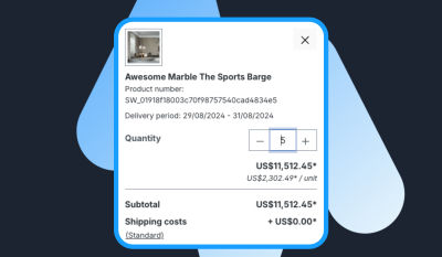

Fokuszustände und Fokussteuerung
Alle interaktiven Elemente haben nun einen klar sichtbaren Fokuszustand, wenn die Seite über die Tastatur navigiert wird. Bisher gab es Fälle, in denen der Fokus „verloren“ gehen konnte, zum Beispiel nach der Anpassung der Menge eines Warenkorb-Artikels oder dem Öffnen und Schließen eines Modalfensters. Jetzt wird der Fokus nach Aktionen wie dem Neuladen der Seite oder dem Schließen eines Dialogs automatisch auf das zuvor ausgewählte Element zurückgesetzt. Entwickler können den 'window.focusHandler' verwenden, um den Fokus zu speichern und wiederherzustellen und so ein reibungsloseres Navigationserlebnis zu gewährleisten. Änderungen kannst du im Changelog ansehen.
Storefront accessibility images-focus handling-1720x1000-px

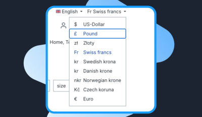

Sprach- und Währungsauswahl
Benutzer können jetzt die Sprach- und Währungsoptionen mit verbesserter Tastaturnavigation durchlaufen. Jede Option hat einen deutlich sichtbaren Fokuszustand, wodurch leicht zu erkennen ist, welche Option ausgewählt ist, bevor die Auswahl abgeschlossen wird.
Storefront accessibil1720x1000-px

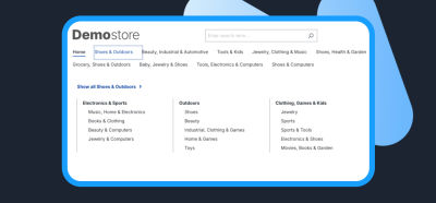

Verbesserte Hauptkategorie-Navigation
Das Navigations-Flyout für die Hauptkategorien ist jetzt besser über die Tastatur bedienbar, so dass die Benutzer mit den Tab- und Enter-Tasten einfach durch die Kategorien navigieren können. Zusätzlich kann die ESC-Taste verwendet werden, um alle geöffneten Flyout-Menüs schnell zu schließen, was eine reibungslosere und leichter zugängliche Navigation für Tastaturbenutzer ermöglicht.
Diese Aktualisierungen sorgen dafür, dass Benutzer, die auf die Tastatur-Navigation angewiesen sind, die Website intuitiver und leichter zugänglich finden.
Storefront accessibili1720x800-px
