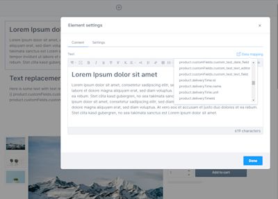

Con la nuova funzione di Shopware che integra i custom fields nei layout del CMS, i commercianti ottengono un modo flessibile ed efficiente per etichettare i loro prodotti in conformità con il GPSR. Questa funzionalità è disponibile dalla release rilasciata in dicembre.
Come funziona? I custom fields consentono di creare campi di testo, data o numero e di popolarli con informazioni specifiche sul prodotto, come avvertenze di sicurezza, dettagli sul prodotto obbligatori per legge o informazioni sull'origine.
Grazie all'integrazione con il CMS, i custom fields possono ora popolare senza problemi blocchi di testo o intere sezioni del CMS. Ciò significa che qualsiasi modifica apportata ai custom fields viene aggiornata automaticamente in tutti i layout in cui tali campi sono utilizzati. Questo non solo fa risparmiare tempo, ma riduce anche il rischio di errori manuali durante gli aggiornamenti.
Esempio: È possibile creare un campo personalizzato per la data di produzione di un prodotto, che apparirà automaticamente su tutte le pagine di prodotto o le landing page pertinenti. Se la data viene aggiornata nel campo personalizzato, si rifletterà istantaneamente su tutti i layout collegati.
Questa funzione semplifica la conformità ai requisiti GPSR e garantisce una presentazione coerente e professionale delle informazioni sui prodotti.
Come iniziare:
Navigare in Settings > System > Custom fields o utilizzare l'API per creare set di custom fields.
Definire il tipo di dati per ogni campo (ad esempio, “Testo”) e assegnare il set a un'entità, ad esempio i prodotti.
È possibile creare più custom fields per i prodotti o assegnare custom fields all'entità “Produttore” per le informazioni relative al fornitore.
Le informazioni possono essere aggiunte direttamente nella vista di modifica del prodotto o del produttore e visualizzate tramite variabili nelle pagine di dettaglio del prodotto, in modo che i clienti possano trovare facilmente i dati richiesti.
Visualizzazione di custom fields nella pagina di dettaglio del prodotto tramite variabili

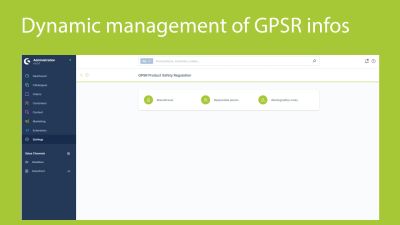

Un'altra opzione è quella di sfruttare le estensioni di terze parti. ACRIS E-Commerce GmbH offre un'estensione a pagamento appositamente studiata per soddisfare i requisiti del GPSR. Questo strumento consente di gestire e visualizzare in modo efficiente tutte le informazioni necessarie.
